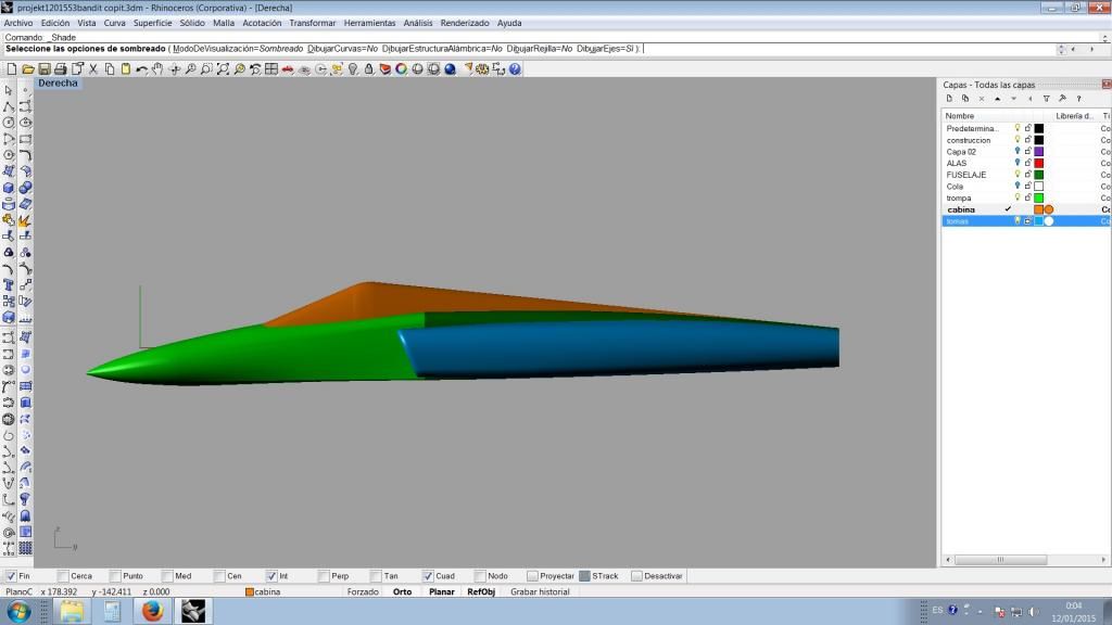

Te agrego una opción, si vas a usar mucho 3D, es el rhinoceros, mucho más fácil de modelar que el Autocad y menos que el solidworks, además podes dibujar 2 D sin problemas, es el programa que usamos para hacer los modelos para las matrices.Imagen
