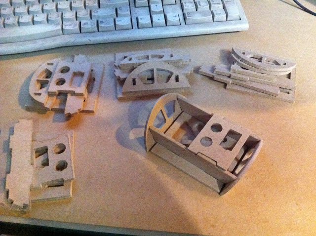

Les dejo algunas fotitos de cositas cortadas con la cnc en este último tiempo...
Canastitas para souvenirs en mdf:

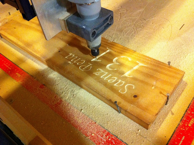

Cartelito de direccion:
Soporte para receptores 2,4:
Pods para HawkSky (Hobby Shop):
Sistema de tracking para antenas FPV (Hobby SHop):

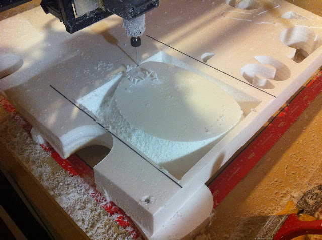

Molde para cowl Extra 300 50cc :
Bue, despues sigo subiendo algunas cositas mas.

Bue, hace unos dias les mostre que estaba haciendo una casita de muñecas, se que no es de aeromodelismo, pero bue, es lo que hay.
Fueron dos semanas de laburo, por la noche, despues de volver de laburar todo el día... una semana dibujando y otra semana cortando y armando los mueblecitos y la casa, para que anoche papá noel hiciera la entrega :lol: :lol: :lol: :lol: :lol: y la verdad, verle la cara a Juli fue el mejor pago que uno puede esperar.... ahora hay que pintarla, pero Papá Noel le dijo que se la daba sin pintar para que elija ella los colores :lol: :lol: :lol: :lol:
Les dejo algunas fotitos:
Ahhh, también me falto colocar las puertas, las ventanas y la escalera, pero no llegaba ni a palos, estan cortadas, pero hay que abisagrar, qeudará para después.
Les dejo una mas, para que puedan sacar una "escala" los que me conocen.
Abrazo a todos... y FELIZ NAVIDAD.
