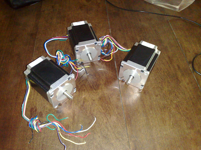

Una de las cosas mas complejas de definir fue el torque de los motores para mover todo, definiendo al final el uso de motores bipolares de 1,6 Nm, con un consumo de 2,1A cada uno a stall torque.
Estos motores los conseguí en Varitel, una empresa de Lomas de Zamora que tiene dentro de todo buenos precios, les dejo la web : http://www.varitel.com/html/paso-a-paso.html

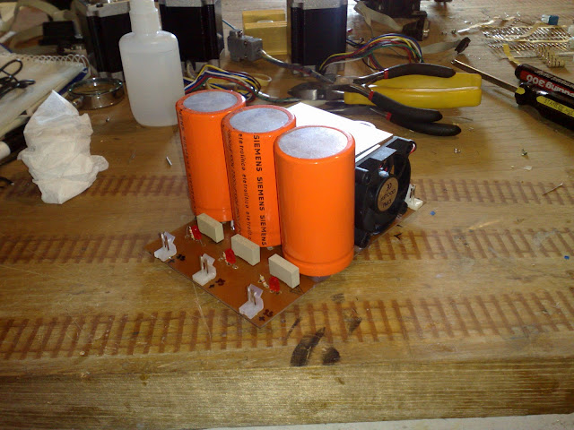

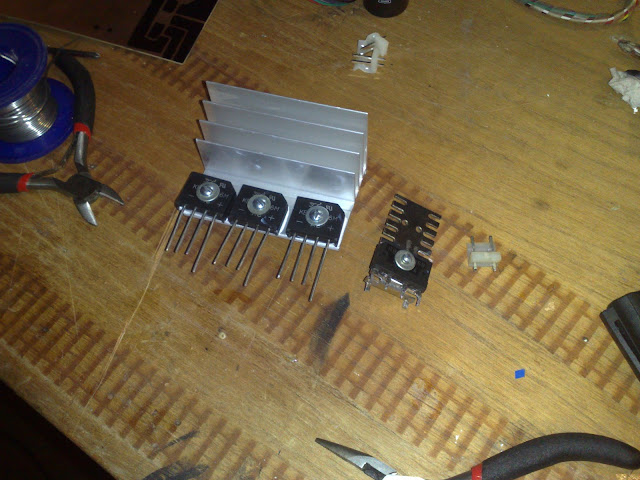

Lo primero fue la fuente de alimentación de dos etapas, por un lado 12v para alimentar la interface, drivers y ventiladores y por otra parte 45 volts para alimentar los motores PAP. La fuente fue de diseño propio.
