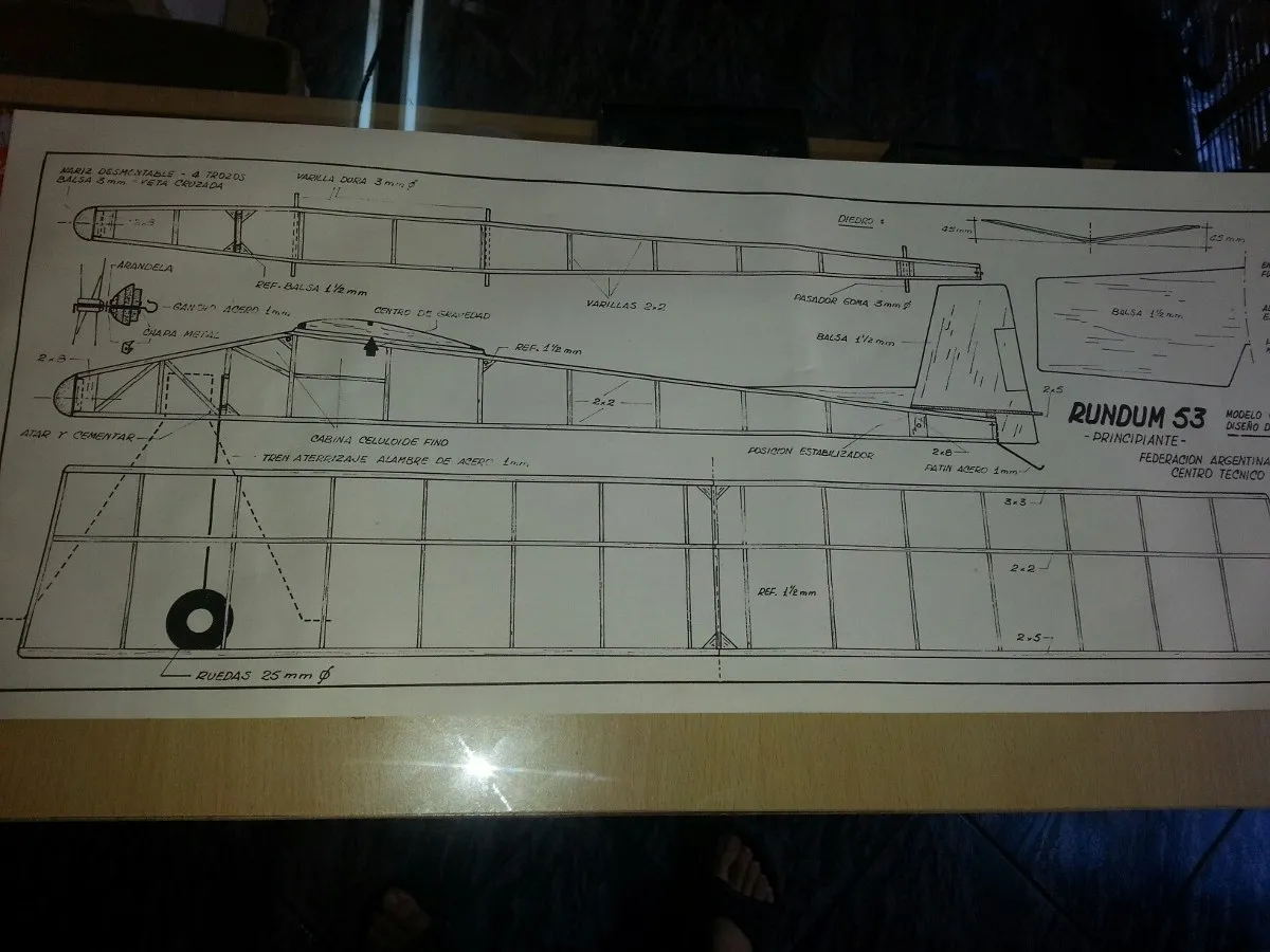

eliosau escribió: 4) puse a punto el balance lanzando el modelo a mano, pero cuando le di motor cambio por completo la actitud de vuelo y tuve que volver a configurar pero usando el motor, lo que hace que vuele bien pero cuando se le termina la cuerda cae, toma velocidad, trepa, entra en perdida y al suelo sin mas remedio....solucion??
Hola, en este punto si te puedo ayudar, antes que nada tenes que si o si hacer que el modelo tenga un buen planeo sin motor, es fundamental el balanceo y controlar que no haya reviraduras , cuando tenés el modelo con un buen planeo haces una prueba con motor, pero cargando poco la madeja, yo en el rundum 53 usaba unas 100-150 vueltas para probar, es casi seguro que con motor el modelo va a trepar y virar a la izquierda, si es muy notable la trepada hay que ir corrigiendo la incidencia de la trompa, pegando pequeñas cuñas de madera (yo usaba fósforos pegados con cinta) para cambiar la incidencia del bloque de nariz, básicamente los pones entre el fuselaje y el bloque en la parte superior y vas probando cada vez con mas vueltas el modelo tiene que trepar en forma suave haciendo un circulo abierto hacia la izquierda, mi memoria no es tan buena y fue hace mucho, pero el rundum recuerdo que usaba una madeja de 4 bandas de 3*1 mm y si eran mas largas que el fuselaje cuando no estaban cargadas (creo que la carga máxima que le daba a mano eran cerca de 600 vueltas)
Ha y si alguien por ahí tiene una copia del plano del Rundum 53 avisen que el mio se desintegró :(
Hola ncharriere!! Fijate en dega en la seccion planos impresos lo venden a $20 ... apurate antes de que le llegue la infacion :lol:
